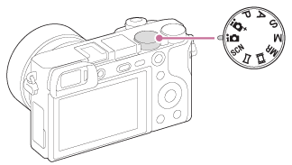

Tengo un A6000, en que hace mes y poco la envié a reparar a DST Fotografia, para arreglar que tenia la zapata del flash arrancada y el pulsador del flash iba muy duro.
c_cx77500_modedial_01
Ahora me fijado y eso que casi no la he tocado, que el dial de modos no funciona bien, la opción seleccionada no corresponde a la que sale por la pantalla, si giro el dial se salta varios modos a la vez, o no cambia...casi siempre que la enciendo se pone en modo P. Voy a preguntarles a ver que dicen...pero alguien se ha encontrado con este problema ?   Le hecho un reset total y va igual.

Hola, ¿es posible que haya llevado un golpe? Seguramente las piezas del mecanismo no hagan buen contacto, lo que hace que no calibre bien la posición de la rueda, tendrías que volver a enviarla a reparar.
No he resuelto nada pero espero que te sirva de algo.
Saludos

Gracias si, la tengo de vuelta a reparar. Saludos.

Ya la tengo de vuelta,reparación gratis, por garantía... 😃
