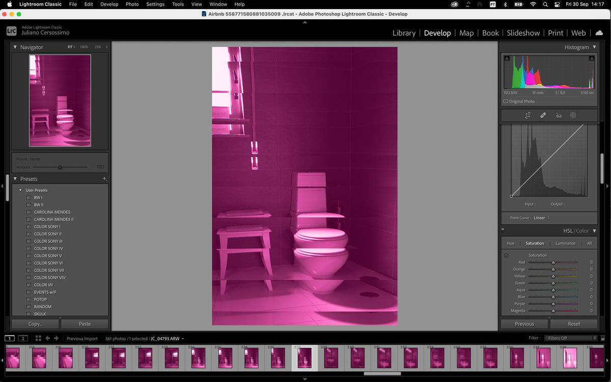

Alguém está com problema ao abrir o RAW (ARW) da a7 IV depois da atualização do firmaware?
Minha imagens estão todas rosas e tremidas. Não importa se importo pro Lightroom ou Photoshop.
Imagem abaixo:

Estas em RAW lossless?

Fiz alguns testes e percebi que isso só está acontecendo na versão Lossless M do RAW. Não sei se é problemas da camera ou da Adobe. Por que o arquivo abri no Finder do Mac, abre no Edge, mas no lightroom e photoshop acontece isso.

Por isso te perguntei em que RAW tinhas a maquina 🙂
Porque sei que a Sony suspendeu o update 1.10 por causa disso... Mas nunca tinha visto o resultado.
''O lançamento foi suspenso no dia 24 de agosto de 2022 devido ao facto de alguns produtos não funcionarem corretamente após a atualização para a Ver.1.10. No entanto, o mesmo foi retomado com contramedidas a 8 de setembro de 2022. Pedimos desculpa pelo inconveniente causado. Caso já tenha efetuado a atualização para a Ver.1.10, se conseguir definir o RAW File Type (Tipo de ficheiro RAW) para Lossless Compression (L) (Compressão sem perdas [L]), o problema não irá ocorrer. (Adicionado a 8 de setembro de 2022)''
Eventualmente isso vai ser limado no proximo FW.

Eu sei desse problema. Eu só fiz o update depois que disseram que o problema estava corrigido. É a versão 1.10 correta.

Suponho que, tal como o @huconce diz, a próxima atualização de firmware resolva o problema. Se não resolver, então se calhar o melhor será mesmo contactares a assistência técnica Sony.
