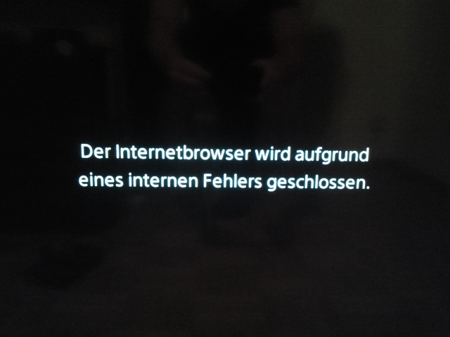

ich habe meinen Sony BRAVIA KDL-50W805 an das Internet angeschlossen. Die Internet-Browser APP funktioniert. Nun möchte ich die Youtube App starten. Hierbei kommt immer der Fehler "Der Internetbrowser wird aufgrund eines internen Fehlers geschlossen"und die APP kann nur noch geschlossen werden. Auch andere Apps können nicht geöffnet werden da folgende Meldung erscheint : Serverzugriff nicht möglich.

alles schon geprüft. Die Internet-Browser App funktioniert ja einwandfrei. Bei der Selbstdiagnose findet er keinen Fehler bei der Internetverbindung. Was Merkwürdig ist, dass z.B. beim Öffnen der Youtube App die Meldung kommt, der Internetbrowser wird aufgrund eines internen Fehlers geschlossen. Mehr passiert aber nicht. Bei anderen Apps kommt teilweise nur die Meldung, die App wird aufgrund eines internen Fehlers geschlossen...

Meldung beim Start der Vimeo-App:
Danach das:
Meldung beim Start der Youtube-App:
Nach ein paar Sekunden erscheint bei dieser Meldung dann schwach sichtbar folgender Text:
Und nein, es liegt nicht an meinem Netzwerk, da Laptop, Handys und PC reibungslos funktionieren.
Ich bin ratlos! Meiner Meinung nach kann es nur ein Software-Fehler sein.
lg
