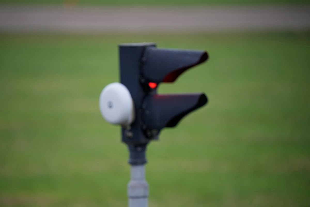

Meine Sony Alpha 1 hat aktuell die Angewohnheit ohne Vorwarnung in manuellen Fokus zuschalten.  Dabei bleibt die Blendenfunktion erhalten wie bei diese Aufnahme. EXIF : ILCE-1 v1.30, FE 200-600mm , Blende 8, Verschlusszeit 1/1000s. ISO 125. Oder die Blende geht auf F: 1 und lässt sich nicht mehr steuern.Meine Sony Alpha 1 hat aktuell die Angewohnheit ohne Vorwarnung in manuellen Fokus zuschalten. Dabei bleibt die Blendenfunktion erhalten wie bei diese Aufnahme. EXIF : ILCE-1 v1.30, FE 200-600mm , Blende 8, Verschlusszeit 1/1000s. ISO 125. Oder die Blende geht auf F: 1 und lässt sich nicht mehr steuern.
Auch das neuste Firmware Update hat gefühlt das Problem nur verschärft, so ist dieses Problem anfangs hin und wieder aufgetreten. Heute Vormittag ( 22.09.2022 ) war ich ungefähr ein Dutzend Mal mit diesem Problem konfrontiert.
Kamera ist ohne Fehlermeldung in manuellen Fokus Modus gewechselt, genaugenommen hat die Kamera die Verbindung zum Objektiv unterbrochen. EXIF : ILCE-1 v1.31, FE 200-600mm, Blende  F: 0, Brennweite: 0Kamera ist ohne Fehlermeldung in manuellen Fokus Modus gewechselt, genaugenommen hat die Kamera die Verbindung zum Objektiv unterbrochen. EXIF : ILCE-1 v1.31, FE 200-600mm, Blende F: 0, Brennweite: 0
