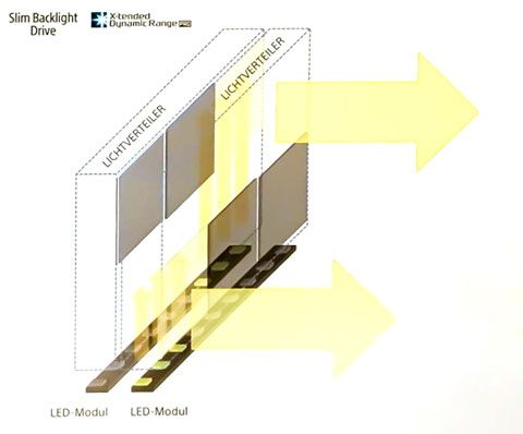

@aldexx hier eine Grafik zum Slim Backlight Drive des X93:
Dein TV hat jeweils oben und unten zwei LED Bänder, die in Zonen abgedunkelt werden können. Über die Lichtleiter können so die verschiedenen Bereiche des Bildschirms abgedunkelt werden.

Danke Peter, das Bild hab ich sogar schon mal gesehen, aber nicht so genau betrachtet. Wie es aussieht, werden jeweils bei den vorderen LED Leisten oben und unten linken und rechten 2 LEDs nicht mehr richtig angesteuert. Über die Ursache kann man wohl wieder nur rätseln. Ich glaube Dimmingansteuerung wird in keinen Logs irgendwo geschrieben.
