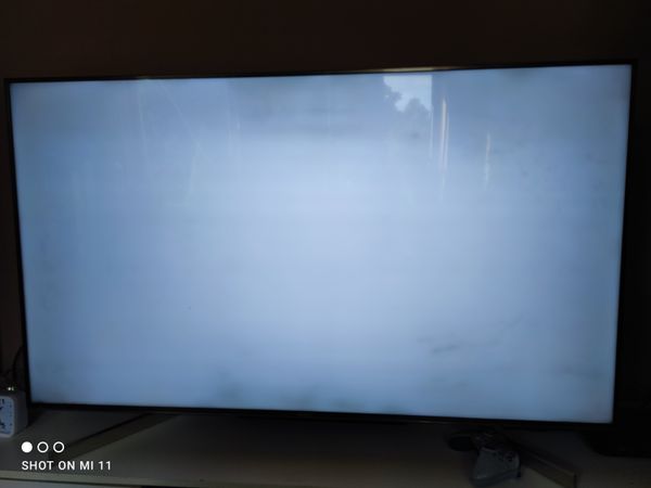

Witam oto mam problem z xf 9005 , zauważyłem na jasnym tle takie jakby chmurki, ciemniejsze obszary ekranu i teraz pytanie czy to jest kurz czy już może matryca siada? Telewizor jest stosunkowo młody bo kupiłem w Sony center 11.2019 więc jeszcze na gwarancji tylko czy takie rzeczy gwarancja obejmuje? Dołączam zdjęcie poglądowe. Z góry dzięki za pomoc.

Wejdź na YouTube i włącz biały ekran/tablice są takie filmiki i wtedy pokaż zdjęcie. Tutaj ciężko stwierdzić co jest wadą a co tłem. Jeżeli faktycznie podświetlenie jest tak nierówne to ja bym reklamował.

Tak to wygląda na planszy na YouTube. Nie wydaje mi się żeby to matryca, raczej kurz na wewnętrznej stronie ekranu. Teraz pytanie czy Sony jest w stanie to wyczyścić...?

Reklamuj. To potwierdza ze tv sony sa nie szczelne. Mnie robaki wchodzą zreszta ten watek jest juz poruszany.
