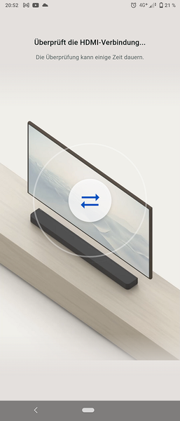

Liebe Community,
ich bin am verzweifeln.
Ich habe mir letztes Jahr einen Sony XR-85X90L zugelegt und vor kurzem die Sony Theater Bar 9 mit Subwoofer.
Leider kommt die Bravia Connect App bei dem Bild "Überprüft die HDMI Verbindung" nicht weiter. Keine Fehlermeldung, lediglich eine Suche in Dauerschleife.
Am Fernseher habe ich vielleicht schon alle Einstellungen versucht:
Bei den Bravia-Sync-Geräten zeigt er natürlich keine Sound Bar an.
Wie bekomme ich das jetzt ordentlich zum laufen???
