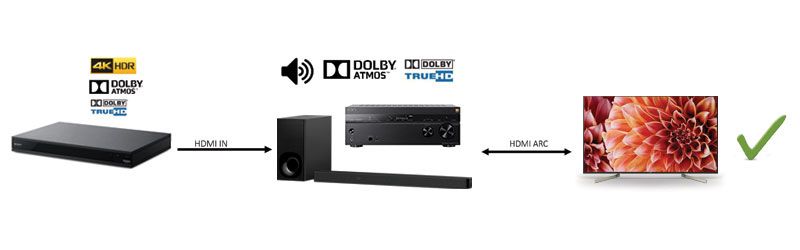

Wie lautet die Lösung?
Wenn du den Fernseher für die Übertragung von Sound an dein Sound-System verwendest (siehe Diagramm), konvertiert er die Daten herunter. Das heißt, er verringert die Qualität des Quellsignals auf die Qualität, die das Gerät wiedergeben kann.
Wenn du den Sound deines Blu-ray Players optimal genießen möchtest, schließe ihn stattdessen an eine kompatible Soundbar oder einen Receiver an, die bzw. der unkomprimierte Dolby Atmos Soundtracks* entschlüsseln und ausgeben kann. Dein Sound-System kannst du indes über ARC an den Fernseher anschließen.
* Die Geräte müssen kompatibel sein mit 4K HDR, Dolby TrueHD, Dolby Digital Plus und Dolby Atmos, um diese Funktionen nutzen zu können.
Wenn du deinen Blu-ray Player an deine Soundbar/deinen Receiver anschließt, um die optimale Klangqualität zu erzielen, was bedeutet das für die Bildqualität?
Um eine optimale Bildqualität zu erzielen, verwende Produkte mit 4K Verstärkung. Mit dieser Funktion können 4K Daten ein 4K System unverändert durchlaufen, sodass das bestmögliche Bild vom Gerät an den Bildschirm gesendet wird.**
Du nutzt keinen Streaming-Dienst?
Kein Problem. Für eine optimale Klangqualität verwende ARC einfach wie gewohnt, um das terrestrische Fernsehsignal an deine Soundbar zu senden.
Was ist bei Blu-ray™ zu beachten?
Anders als Streaming-Dienste sind Blu-ray Discs TrueHD-fähig. Auch hier gilt: Schließe den Blu-ray Player nicht direkt an den Fernseher an und nutze keine ARC-Verbindung, um den Player mit dem Sound-System zu verbinden.
