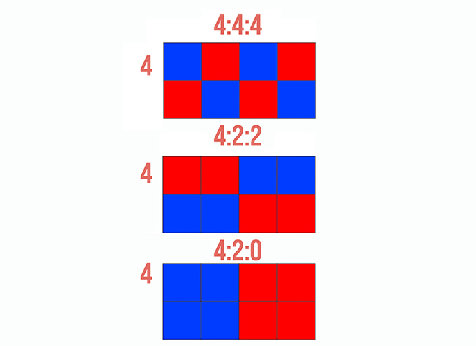

Was bedeuten die Zahlen?
4:4:4 bedeutet, dass es kein Chroma subsampling gibt. Dies ist der Fall bei hochwertigen HD-Kameras.
4:2:2 verwendet Chroma Subsampling, um eine gute Qualität, aber weniger detaillierte Farbinformationen zu erzeugen. Es wird bei der Bearbeitung von Codecs und in Kameras von Sony genutzt, die XDCAM 4:2:2 aufnehmen.
Die meisten Smartphones, Kompaktkameras, DV und die meisten MPEGs verwenden 4:2:0, was bedeutet, das ein stärkeres Chroma Subsampling eingesetzt wird.
Die Zahlen geben Hinweis darauf, wie viel Chroma Subsampling eingesetzt wird. Stell dir ein Bild vor, als hätte es zwei Reihen und darüber 4 Pixel. Die erste Zahl gibt an, dass dein Bild ein Gitternetz von 4 Pixel breit ist. Die Zweite erklärt, wie viele Pixel sich Farbdaten in der ersten Reihe teilen, und die Dritte zeigt dir an, wie viele sich Farbdaten in der untersten Reihe teilen. Du siehst also, dass in 4:2:0 die unterste Reihe überhaupt keine Farbdaten besitzt.
