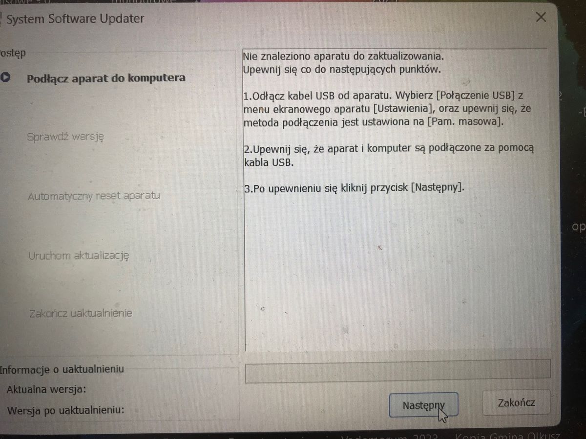

Próbowałem zaktualizować oprogramowanie A7R IIIa plikiem do A7R III. Pomimo działania zgodnie z instrukcją aparat nie jest wykrywany przez komputer. Cały czas pozostaje firmware v.1.0  Pytanie: czy aktualizacja musi być dedykowana do IIIa (której nie ma) czy problem leży gdzie indziej ?

Czy robisz to zgodnie z instrukcją (Aktualizacja oprogramowania systemowego (firmware) aparatu ILCE-7RM3, wersja 3.10 (Windows) | Sony P...)  w zakładce przygotowanie ?

Tak, wszystko jest wykonywane zgodnie z instrukcją . Wg niej ekran wyświetlacza powinien zgasnąć po kilku sekundach, ale cały czas widnieje komunikat "Tryb USB, pamięć masowa, USB". Przejście do kolejnego kroku skutkuje komunikatem o braku aparatu do aktualizacji. Były zmieniane porty USB. Próba aktualizacji była wykonywana na komputerze i laptopie z Windows oraz na Mac-u. IMG_4364.jpgIMG_4365.jpg

Ok, dzięki za sugestię. Napisałem do supportu i otrzymałem info, że oprogramowanie od A7R III jest to jak najbardziej prawidłowe dla A7R IIIA. W związku z tym, wyślę zapytanie dotyczące problemu instalacji tego oprogramowania. Z tego wynika, że problem leży po stronie instalatora lub aparatu. Jeżeli niczego nowego nie zasugerują, Pozostaje wizyta w sklepie albo wysyłka do serwisu.

Oprogramowanie sony A7R III A, wersja 1.00 jest prawidłowe i aktualne. Nic nie rób, bo zepsujesz. pzdr.J

Nie za bardzo rozumiem twoja wypowiedz, mam ten sam problem , pomimo tego ze jest juz soft 3,1, dlaczsego twierdzisz ze 1.0 jest jedynym wlasciwym? Pozdrawiam

soft 3.1 dotyczy wersji a7RIII. Dla a7R IIIa aktualna jest wersja 1.0

soft 3.1 jest dla A7R III. Aparat sony A7R IIIA ma aktualny soft 1.0.
