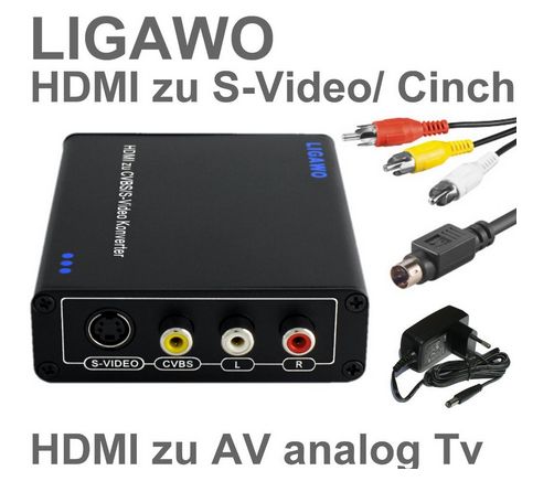

die DSC-HX200 hat im Ggsatz zur DSC-HX100 über ihren (Micro-) USB-Anschluss keinen analogen Video-Ausgang mehr.
Für den Anschluss an den DVD-Rekroder müsstest du also einen HDMI-> analog Video Konverter dazwischenschalten. Gibts in guter Qualität (S-Videotauglich) ab ca 45 Euro im Handel.
Hat dein DVD Rekorder kein SD Kartenschacht?

Hallo cmosse, vielen Dank für deine Antwort.
Wie schließe ich den LIGAWO-Konverter an die Kamera an?

per HDMI

Hallo, vielen Dank für die Antwort. Welches HDMI-Kabel kann ich dafür nehmen, muss es das teure DLC-HEM15 sein oder gibt es günstigere Möglichkeiten?

Die DSC-HX200 hat eine MIni HDMI Buchse (sog. Typ-C). Du musst also ein HDMI Kabel kaufen, dass an einer Seite einen Mini HDMI Typ C Stecker hat und am anderen eben einen passend für den Konverter.
