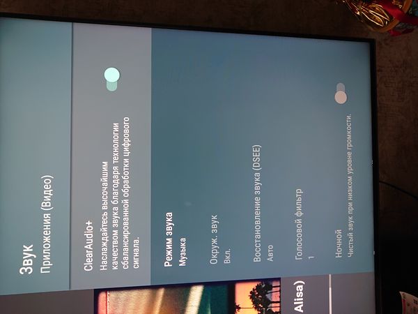

Кроме того на сабе регулятор среза установил на 200 Гц, а регулятор уровня на 2/3 от максимума (фото).
И в заключение, на телевизоре при работающем приложении YouTube установил режим звучания (с пульта ACTION MENU/Звук) музыка и активировал функцию ClearAudio+ (фото).
При таких настройках телевизора на ресивере автоматически активируется звуковое поле Dolby Surround (DOLBY SURR.), но для прослушивания музыки я использую звуковое поле "многоканальное стерео" (MULTI ST.).
