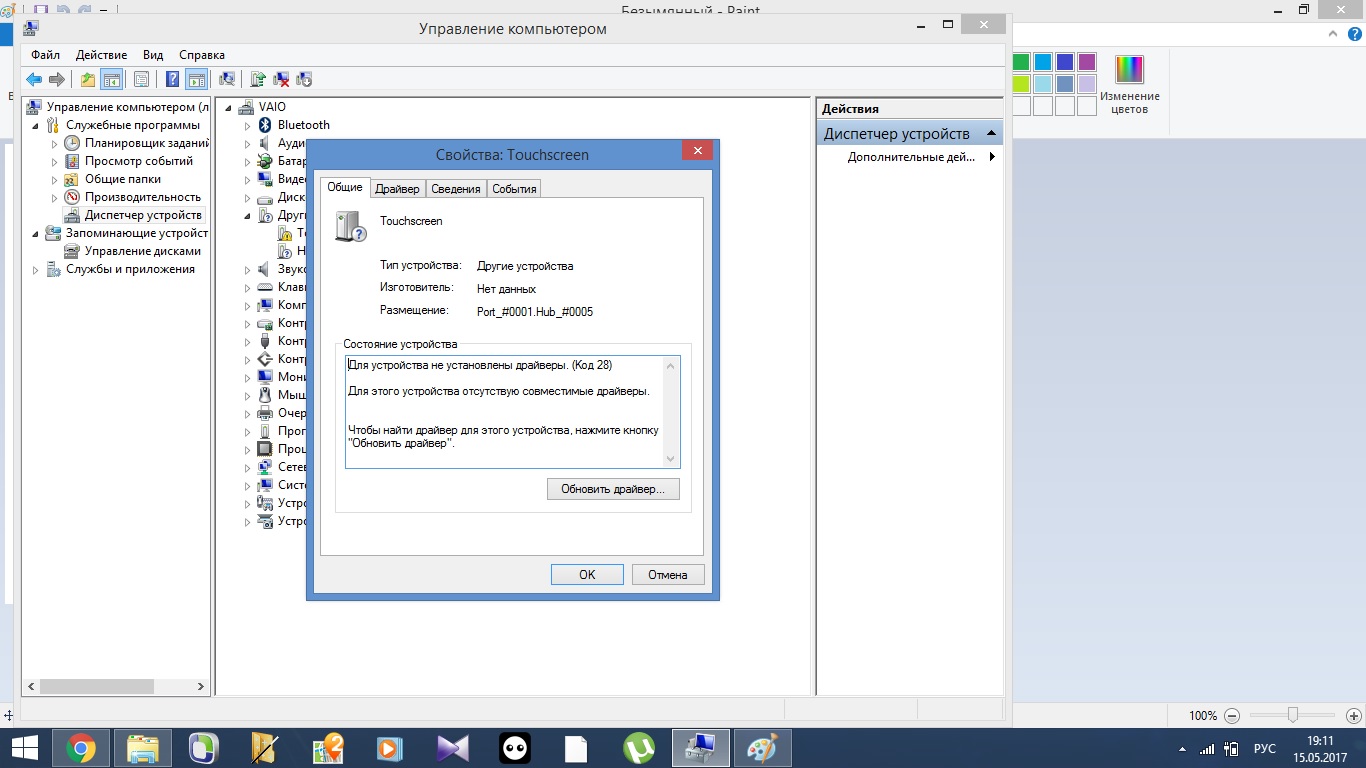

ребят не работает тачскрин на моем ноуте sony waio SVT1313L1RS , удобно было пользоваться как на айпаде серфить в инете, но буквально недавно перестал работать, пишет что : перо и сенсорный ввод не доступен для этого экрана.
Ноут никогда не ронялся.
Драйверов для сенсорного экрана нет нигде для моей модели.
Вообщем дело труба.
В диспетчере устройств я прикрепил файлы:

не помогло к сожалению, пишет ошибка код 28,
Для устройства не установлены драйверы. (Код 28)
Для этого устройства отсутствую совместимые драйверы.
Чтобы найти драйвер для этого устройства, нажмите кнопку "Обновить драйвер".
А дров нигде нет именно для сенсора экрана.

Да там ничего особо хитрого для этого тачскрина нет. Попробуйте снести эти два непонятных устройства вместе с драйверами (если будет такая возможность) и перезагрузиться? До кучи можно ещё и драйвер мыши и тачпада тоже на удаление. Винда должны подставить свои стандартные рабочие драйверы.

Спасибо большое за совет, но к сожалению винда не подставляет верных дров, и в диспетчере возникает все тот же ярлык с этим восклицательным знаком на touchscreen, и ниже еще одно неизвесное устройство со знаком вопрос, прям беда.
мне бы узнать какой именно драйвер отвечает за данную функцию упавления прикосновения по экрану, в инете даже никто не упоминает о таких драйверах есть много информации о том, что у людей вдруг в свойствах стало написано "перо и сенсорный ввод не доступен", что у меня сейчас...
