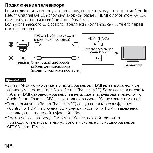

Вот почему не смог настроить , понятно . Прижиместный бренд - хдмай ни с тв ни с саунд баром не дали . Даже шурупы для кранштейна тв и те самому докупать.
Синхронизировал , все работает с пульта СЕНс. Долго беседовал со службой поддержки - уверяли меня ,что на саундбаре нужно подтыкаться к HDMI1 -ЗВУКА НЕ БЫЛО. Сам методом перебора выяснил ,что надо к hdmi arc (3ий вход). Рекоммендую покупать HDMI в пластиковой оплетке - намного гибче чем в резине , так как подлезть к кнезду достаточно сложно
Rolo.tomasi написано:Синхронизировал , все работает с пульта СЕНс. Долго беседовал со службой поддержки - уверяли меня ,что на саундбаре нужно подтыкаться к HDMI1 -ЗВУКА НЕ БЫЛО. Сам методом перебора выяснил ,что надо к hdmi arc (3ий вход) ? :smileyconfused:. Рекоммендую покупать HDMI в пластиковой оплетке - намного гибче чем в резине , так как подлезть к кнезду достаточно сложно
... не чтобы тему развивать, а корректности для... похвально, конечно, что результативно владеете методом перебора :smileywink:... однако, истина обычно очевиднее и ближе, чем мы думаеем (см. выше ссылки на инструкции для Ваших девайсов):
1. Со стороны Sony ТВ действительно при подключении цифровой аудиосистемы, одновременно поддерживающей функцию “BRAVIA” Sync и технологию Audio Return Channel (ARC), используется обычно вход HDMI IN 1 (ARC) - http://pdf.crse.com/manuals/13MW802111/RU/c_t_europe_hg_md_lk_bottom.html - именно это, скорее всего, имела в виду служба поддержки (хотя позвонить - это, конечно, святое дело, но стоило ли из-за этого долго беседовать?
:smileywink:).
2. Со строны Sony ДК тоже все очевидно кас. выхода HDMI TV OUT (ARC) :smileywink::
"Правильная постановка задачи важнее даже, чем её решение..." (Альберт Эйнштейн).
