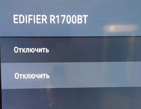

пс.  особо радует два пункта "отключить" в меню на подключеном ВТ устройстве ! ;))

@Pridelander  написал (-а):
... пс.  особо радует два пункта "отключить" в меню на подключеном ВТ устройстве ! ;))
... причем, надо понимать, верхний пункт "Отключить" - это просто наименование раздела (параметра) меню, а нижний пункт "Отключить" - кнопка для выбора данного значения :upside_down: ...
