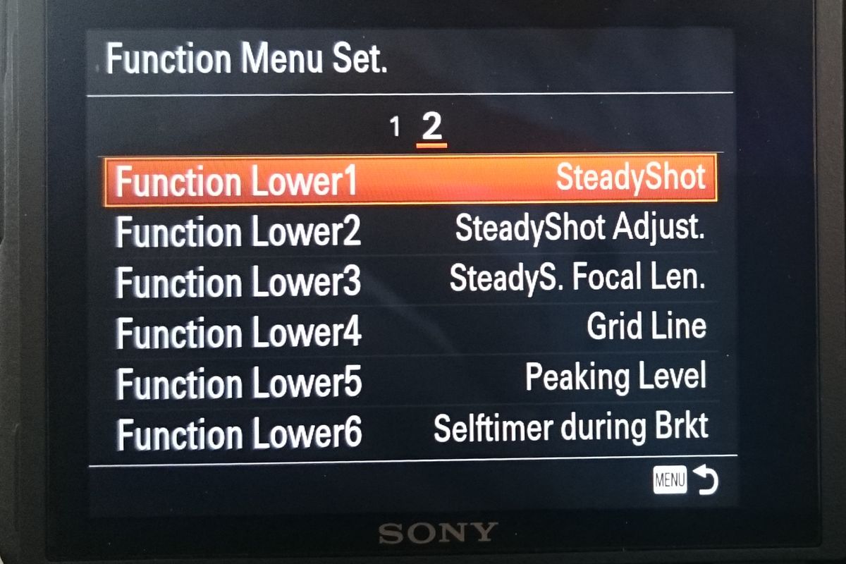

-Druk op menu - 2e tabblad (tandwieltje) - 7e submenu - Function menu settings.
Hieronder volgt een screenshot van de items voor beeldstabilisatie die je best instelt. Let erop dat je in dat geval 3 items moet activeren: SteadyShot, SteadyShot adjustment en SteadyShot focal lenght.
Je kan deze 3 bovenste items instellen op eender welke functie-plaats dat je zelf verkiest. Ik hou ze graag bij elkaar.
