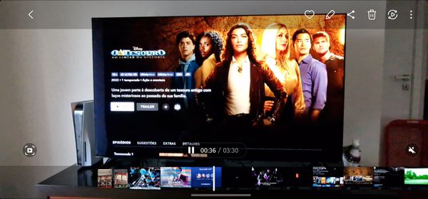

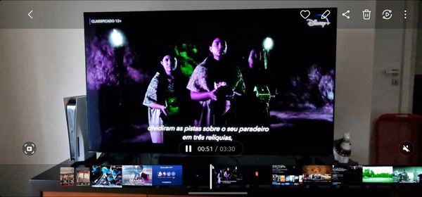

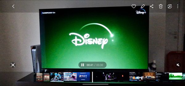

  • Boa tarde, no fim de semana do fim de ano dia 31/12/2022 e 01/01/2023, por volta das 21h a TV começou a ter um comportamento estranho. Quando punha na TV para ver canais da NOS, a imagem estava toda distorcida. Quando punha no Disney para ver uma série, primeiro começou por durante a série parecer que mudava o "filtro" da imagem, tipo imagem clara colocava filtro amarelo isto de frame a frame, no netflix igual. Só o prime dava sem problemas, isto no 31. No dia 1 piorou, no Disney já só dava a imagem com "filtro" verde e netflix igual. No netfliz até parecia que tinha as cores invertidas. Mas as cores em todos os menus da tv estavam 5 estrelas pelo que presumi que fosse problema das apps. Limpei cache, apaguei actualizações, reiniciei tudo e nada, voltava sempre ao mesmo. Contudo o que me pertubava mesmo era o sinal da tv porque no caso das apps podia ser uma anomalia qualquer mas no caso dos canais da NOS já não conseguia justificar o comportamento. Então decidi esperar por segunda para reportar. Hoje ligo a TV e está a funcionar como se nada se tivesse passado.
  • Eu deixo imagens, não consigo por o vídeo. Screenshot_20230102_180428_Gallery.jpg
