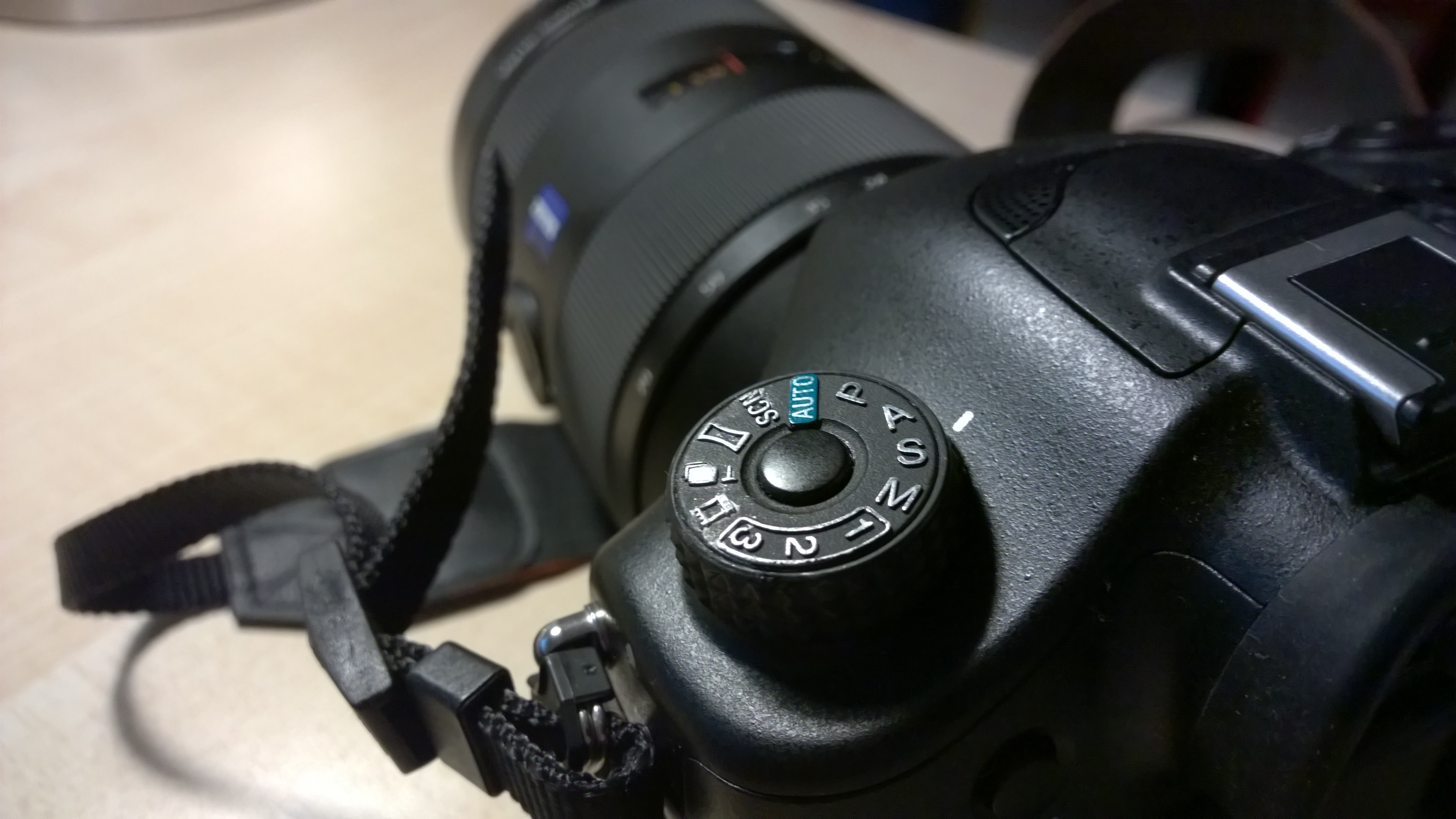

Cool Ralph! Hast du mal ein Foto.
Hallo Axel,
hm, es ist echt nicht gelungen, aber ich stell mal ein Handyfoto ein:
Momentan ist mir erst mal wichtig, dass ich die Symbole wieder erkenne.
Hatte es mit Pinsel oder Stempelgummi versucht aber irgendwie verläuft die Farbe ständig. Naja mit Pinsel ging's noch am besten. Was hier (wegen Kunstlicht) täuscht ist, dass die Farbe heller/silberner wirkt als es bei Tageslicht ist.
Muss das nochmal sauber machen oder meine Frau überzeugen.
Ich bin doch eher der Grobmotiriker wie man sieht ...
Gruß Ralph
