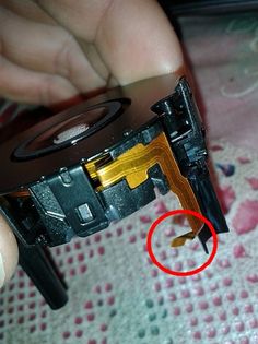

Je re-poste ici, dans le fil de discussion relevant, l'information aimablement fournie récemment ici par @sony.e.62.10 concernant la cause racinaire de l'erreur récurrente E:62:10 qui affecte 70% à 90% des modèles DSC-HX300 et DSC-HX400(V)
@sony.e.62.10  a écrit:
@Dalang1 a raison. Le problème général E:62:10 vient de la rupture du connecteur flexible entre la carte mère et l'ensemble optique. Voyez la discussion sur https://www.dpreview.com/forums/post/57328696 avec tous les gens qui ont le même problème.
Preuve en photo :
C'est aussi confirmé par d'autres utilisateurs avec la preuve vidéo du démontage de l'appareil :
Le connecteur flex ne coûte que quelques euros.
Quand le problème arrive pendant la garantie, Sony remplace simplement le connecteur flex,
voir exemple de crefa01 : https://community.sony.it/t5/assistenza-tecnica-videocamere-fotocamere/e-62-10-problema-con-gruppo-o...
Quand le problème survient après la garantie, Sony remplace toute l'unité optique et cela coûte presque le prix d'un nouvel appareil.
Merci pour cette information et pour ces liens fort instructifs !!! Le caractère structurel du défaut est donc maintenant prouvé !!!
Et de fait, dans mon cas, comme dans le cas de @Dalang1 et de @sony.e.62.10, le centre de réparation m'a demandé d'envoyer l'appareil contre frais et a effectivement aussi parlé de la lentille dès que j'ai fait mention de l'erreur E:62:10 avant même d'avoir examiné l'appareil...!!!
