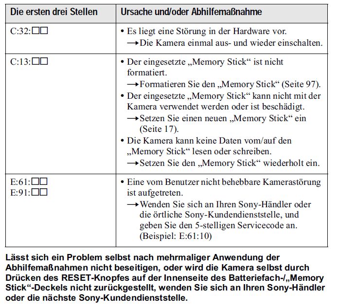

Meine Kamera zeigt im Display die Fehlermeldung E:61:10. Wer kann mir helfen was diese Anzeige bedeutet und wie ich diesen Fehler beseitigen kann?

in der Anleitung ist zu diesem Fehlercode leider nur zu finden, dass er selber nicht behoben werden kann und die Kamera daher zum Service eingeschickt werden soll.
