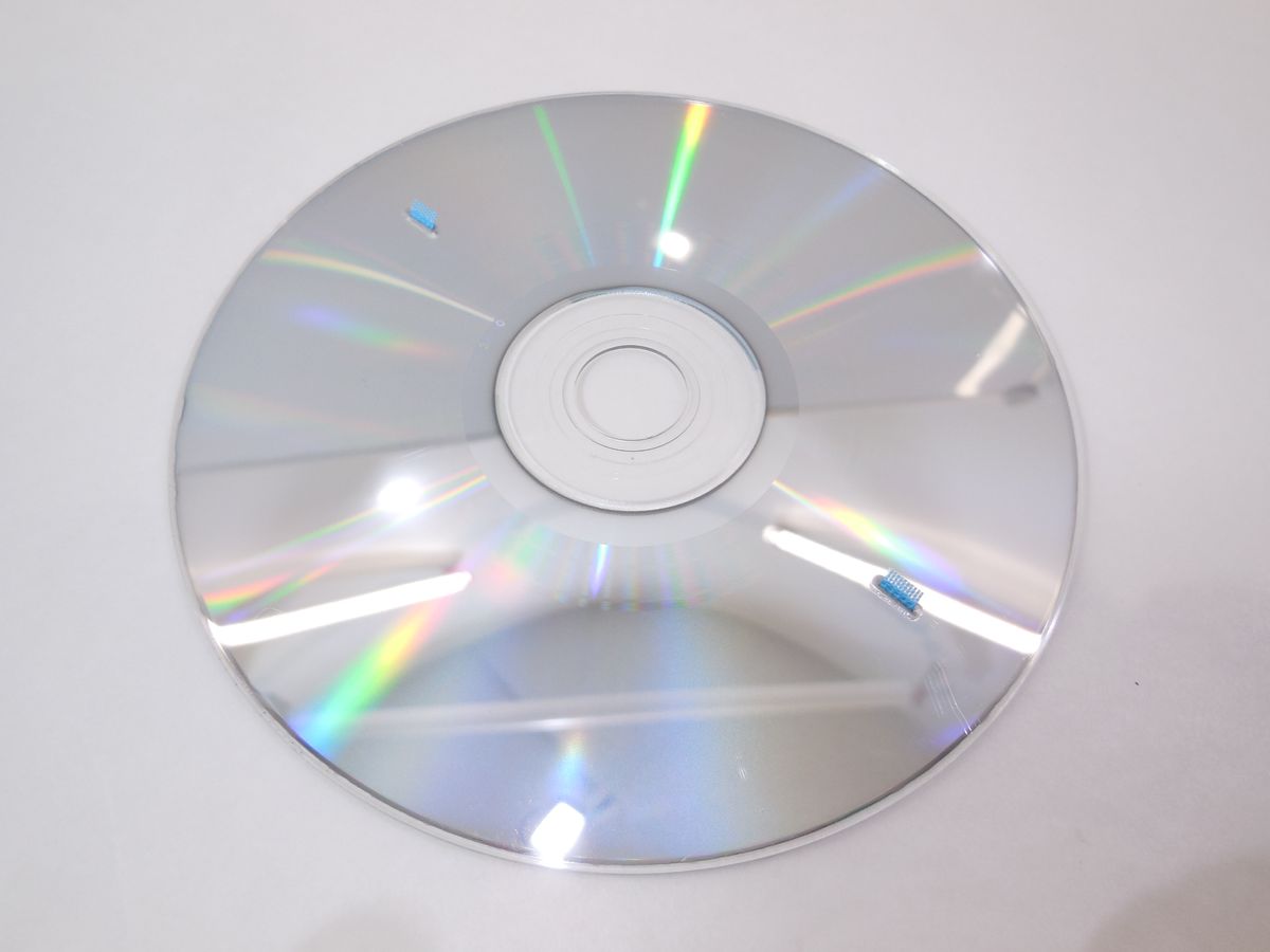

До того попробуйте посмотреть чистящие диски (это диск с небольшой щёточкой), который прочищает внешнюю поверхность линзы. Это не глобальная очистка, но первый способ решить Вашу проблему.

Спасибо за совет, но в инете весьма противоречивые  отзывы о чистящих дисках.
Некоторые утвержают, что они не то, что не очищают, а еще и царапают линзу.
Может на этом форуме у кого-то есть опыт использования чистящих дисков?
И сколько времени длится очистка - ведь через некоторое время кручения диска он останавливается, т.к. не может быть прочитан. Пытаться запускать чистящий диск по-новой? И сколько раз? И не навредит ли чистящий диск CD-лазеру, ведь CD, в отличии от DVD, читаются нормально.

Я использовал. Hama и TDK. Проблем не было. Чистки были меньше полуминуты, насколько помню. Кроме того, там происходит чистка только линзы, которая подвижна и более устойчива к внешнему физическому воздействию. Больший вред будет, если чистить вручную ватной палочкой, т.к. можно зацепить кристалл. Но, дубль два, первое простое решение - чистящий диск. Процесс построен так, что при запуске чистки головка с линзой передвигается именно под область движения щётки, а потом с неё уходит.
