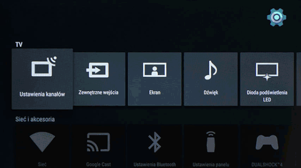

  1. PL_01.gifPodczas konfiguracji początkowej na ekranie telewizora pojawi się propozycja dostrojenia kanałów satelitarnych — należy wtedy wybrać opcję „Tak”. Kanały te można także dostroić później, wybierając z menu ustawień opcje „Ustawienia kanałów”, „Ustawienia cyfrowe”, „Ustawienia satelity”, „Programowanie satelity cyfrowego” oraz „Tak”.

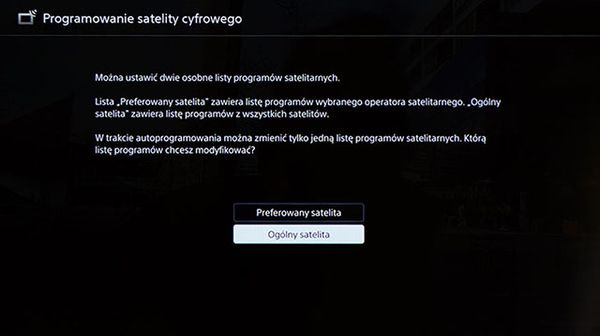

  3. PL_07.jpgTeraz musisz wybrać, czy chcesz korzystać z usług operatora telewizji satelitarnej. Jeśli korzystasz z usług takiego operatora (np. Sky), wybierz opcję „Preferowany satelita” i wskaż odpowiedniego operatora. Telewizor pobierze wówczas listę kanałów tego operatora — ich kolejność może być niezmienna. Jeśli korzystasz z usług operatora, wybierz ustawienie „Ogólny satelita”. Pozwala ono na samodzielne porządkowanie kolejności zaprogramowanych kanałów.
