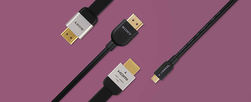

Jakie przewody są potrzebne?
Jak połączyć zestaw zgodny z 4K HDR z telewizorem 4K HDR
Rozdzielczość obrazu 4K jest czterokrotnie większa niż 1080p (Full HD). Skutkuje to większą objętością danych i dlatego do transmisji obrazu w rozdzielczości 4K konieczne są przewody HDMI High Speed, pozwalające przesyłać więcej danych. W przypadku materiałów HDR należy używać przewodu HDMI High Speed w dobrym gatunku. Nasza rada: kup przewód HDMI o najlepszej możliwej jakości.
Znakomita większość materiałów 4K jest zabezpieczona przy użyciu systemu ochrony przed kopiowaniem HDCP 2.2. Oznacza to, że zarówno telewizor, jak i odtwarzacz muszą być zgodne z HDCP 2.2. Wszystkie obecne produkty Sony spełniają ten warunek.
Trzeba też pamiętać, by zmienić ustawienie formatu sygnału HDMI w telewizorze na „Format rozszerzony” (Enhanced Format) — w przeciwnym razie nie da się uzyskać najwyższej jakości obrazu, jaką obsługuje system.
